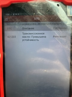

    Добрый день. F48 18 года, 1.8 бензин, пробег 18 тыс. Высветилась ошибка 421203 «трансмиссионное масло: превышена устойчивость». Кто сталкивался? В связи с чем вылезает? А главное как убрать? Ничего не помогает. Менять масло в коробке на пробеге 18 тысяч? Считаю нет смысла. Буду рад совету

    ездил я к диагносту, он сказал код ошибки и предложил сменить масло. Как я понимаю подошел срок эксплуатации и нужно делать ТО. Машина только что куплена, до этого не было тачек такого уровня. Поэтому решил поинтересоваться что пишут в таких случаях.

    это перевод такой кривой лаунча. вообще есть предупреждения о старении масла и коробки и раздатки. у меня сейчас по раздатке высветилось. хотя менял тыс. 50 назад.
    оно по пробегу и регистрациям замены смотрит.
    но по той же раздатке я хз как делать регистрацию замены. там в блоке раздатки рейном есть откалибровать ее и замена блока раздатки. а регистрации замены масла как то и не видел. буду разбираться.

    вчера специально зашел рейном в блок раздатки на своей Е84- ну нет там регистрации замены масла и все тут)))
    ошибка висит раздаточная коробка -износ масла. Не удаляется ни из общего дерева блоков ни из самого блока VTG.
    В блоке VTG есть 3 типа операций в активации детали
    перезапуск ЭБУ (может это оно?)
    серводвигатель и сцепление.
    стереть коды неисправностей (пробовал).

    в твоем случае замена масла в АКПП и регистрация замены.
    Регистрация замены масла не сложно делается профильным оборудованием бмв.
    другой вопрос реально ли у тебя пробег 18тыс?. ты 1-й хозяин? масло с коробки не льется?

    Прошу прощения за поздний ответ) точно 18 тыс. Брали новую из салона. Ошибку сняли профильным оборудованием)
