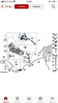

    а тебе сам ЕГР грибок то менять и не надо. он обычно не клинит, а вот его байпас охлаждения снизу клинит.
    Это картинка от моей Ф25. двигатель N47N. под 8 -это грибок ЕГР сам клапан исполнительный.
    а 2 это как раз вакуумный регулятор байпаса охладителя. он управляется клапаном 14. на клапан 14 приходит разряжение от ваккумного насоса. резиновая трубка приходит-может разгерметизироваться. У тебя скорее всего тяга снизу под охладителем (радиатор ЕГР) вклинена-руками наверное не двигается. отсюда и ошибка. по идее криминала нет нкиаокго т.к. сам грибок ЕГР должен быть закрыт и не работать.
    старнно что тебе его меняли на новый и он уже приехал.... у меня к 190тыс приехал он пробега)
    #10 maximus7, 20 мар 2025

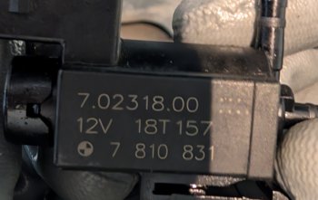

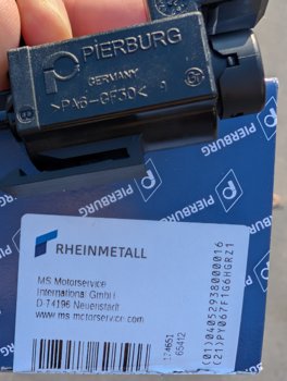

    Артем o'tri предложил интересный челендж на тему результата.
    Проведено некоторое количество тестов в ista и вакууметром и подозреваемый в виде соленоида был выявлен.
    Там оказался pierburg
    Оказалось, его можно купить
    Установили на место , и не поленились запустить его тест второй раз.
    Тест переменного открытия и закрытия виден на вакууметре.
    А старый был насквозь открыт всегда.
    Что сказать, Артём молодец.
    Бмв починен.
    Всем удачи.

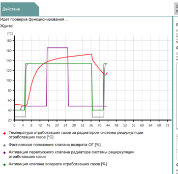

    Еще провел небольшой анализ того большого теста который мы запускали.
    Как видно по этому небольшому отрезку (другие не снял) - при открытом клапане ЕГР (зеленый график) активация заклинившего соленоида байпаса (сиреневый график) не приводит к изменению динамики температуры. Следовательно, охлаждение не производится т.к. все летит в байпас.
    Таким образом можно диагностировать соленоид даже не открывая капот.
    Бес нравится это.
