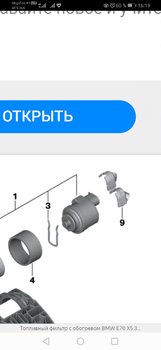

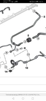

    Ведро какое? Стоит бывает на топливном фильтре или трубке подачи к тнвд , меняется с трубкой, но начните с разъёма 14 номер

    Ведро в подписи. F25 N57. не могу найти этот датчик

    Ну да, можно разъём проверить для начала

    Датчик температуры и низкого давления топлива неплохо диагностируется ISTA в Вашем случае.
    А сервис я бы сменил...

    Дилер Вас дезинформировал))) Диагностируйте Рейном и выкладывайте ошибку. Если в первом посте все верно написано, то Вам нужна ЭТА деталь.
