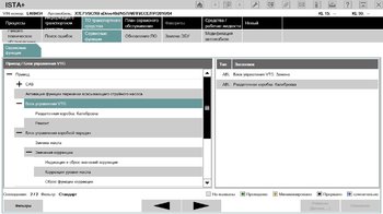

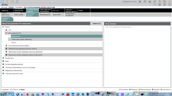

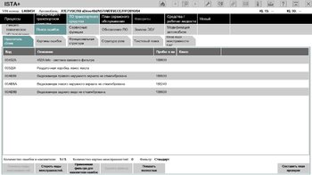

    Добрый день! Вопрос: появилась ошибка 005224 при диагностики с пустым полем пробег в Рейнгольде. Скрин прикрепил. На панеле приборов ничего нет.
    Масло понятное дело менялось и не раз за пробег в 160 т.км. Но процедура замены масла в рейнгольде не проводилась не разу про причине, что такого пункта в сервисных функциях почему то нет. Скрин тоже прикрепил.
    Есть идеи как убрать ошибку и провести адаптацию замены масла? Пробовал на версия 3.44 и 4.04 Ренгольда и в обоих нет пункта замены масла в сервисных функциях по раздаточной коробке.

    а дальше? я пришлю завтра скрин - там только операции, связанные с заменой блока управления или заменой раздатки целиком. пункта именно с заменой масла нет
