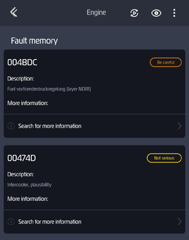

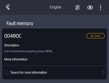

    Приветсвую. Кто знает что за ошибки выскочили. Определил через приложение Carly с адаптером V.Gate iCar 2. Сначала две ошибки потом одна 004BDC. Сейчас ошибка пропала, но осадок остался. Заметил что повысился расход. Почитал в инете про эту ошибку, что то вроде датчика давления топливной системы. Он неправильно показывает и насос пытается нагнать больше давление. Что делать?

    был у официалов. сказали датчик температуры и давления на топливо проводе. заказал. будем менять

    первая по топливу типа нижний уровень превышен. А вторая видим по производителньости интеркуллера.

    это датчик неправильно работает. типа низкое давление топливной системы. и насос пытается нагнать его. работает мощнее. расход увеличился из-за этого и двиган шумнее работает. расход был 7.5-8 стал 9.5-10.5
    по интеркулеру рекомендовали почистить. из запчастей уплотнители только. на патрубоках

    Если кому интересно. Заменили датчик давления/температуры.
    Артикул - 13 53 8 515 902
    Ошибка пропала
