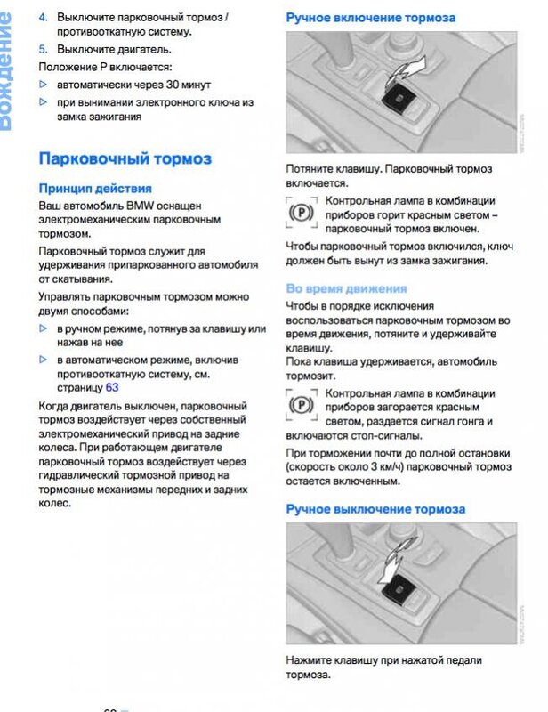

    Поясняю!
    Открываем библию и читаем (УГОНУ.НЕТ - ПРЕВЕД!!!:hi:):

  19. Владимир99
    Владимир99 Завсегдатай
    22 мар 2011
    1,592
    так ведь он (ручной так сказать тормоз) все равно через гидроконтур ?
    и в этом случае получается, что так же как и основной тормоз он все равно будет блокировать ?
  20. Октябрь
    Октябрь Завсегдатай
    30 сен 2010
    1,489
    Тут, Володь, надо признать, что я никогда не внедрялся техноблоком в бмвэшные тормоза, поэтому как будет в реалии работать электро- ручник в движении если порезать трубки, утверждать не могу. Был опыт только с Хондой, в которой был установлен данный девайс. Уехал я на ней тогда аж на 10 км с ручником. По бмв все-таки надо проконсультироваться по подробнее, но в любом случае есть более удачные решения в защите авто, нежели техноблок.

    сорри, исправляемся и читаем инструкцию. завтра проверю эффект на LandRover ))

    ну все же как с электронным "ручником" - есть информация ?
    или все же техноблок не такой уж и бессмысленный как описывают (шило, шприцы...) ?!

    работу электронного ручника очень хорошо описывает инструкция )
    по прокалыванию патрубков тема рабочая- вариант мех повреждения магистрали подходящей к колесу.

    Ну а все же ?
    Я так понимаю, что эл ручник работает через те же гидравлические контуры и при каждом его нажатии тормозные диски будут блокированы - так ? или как ?
  27. topol
    topol Завсегдатай
    4 ноя 2006
    971
    Подтормаживать им не получится, он или отпущен или зажат. Середины нет. Все остальное фантазии. Попробуйте будет очень интересно.
  28. Октябрь
    Октябрь Завсегдатай
    30 сен 2010
    1,489
    Тополь, дружище, ну я понимаю 1 апреля и все-такое, но почитайте мануал : "ПОКА КЛАВИША УДЕРЖИВАЕТСЯ - АВТОМОБИЛЬ ТОРМОЗИТ!!!" Все так и есть на самом деле и вопрос не в том возможно ли им подтормаживать в движении (что точно возможно и не фантазии), а возможно ли им подтормаживать в движении при обрезанных трубках тормозной системы. Проверять это пока чето не хочетца ;)
