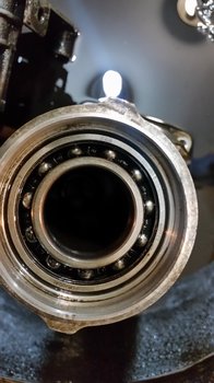

  10. mad castro
    mad castro Абориген
    9 июн 2011
    3,528
  11. Романычь
    Романычь Живу я здесь
    15 окт 2015
    12,120
    Таки подобрали подшипник? Номер его озвучите?

  12. baltic39
    baltic39 Участник тусовки
    23 мар 2016
    55
    Калининградская обл.
    там фаговский подшипник, я его поменял да только ничего не изменилось
  13. Романычь
    15 окт 2015
    12,120
    При повороте на право нагрузка на левую сторону, я понял что подшипник 6007 как и на бензинке
