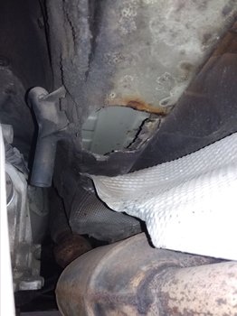

    Есть одно мнение: крепление траверсы раздатки--переднее правое, обычный дефект производителя, слышаться может спереди

  11. kalter
    kalter Старожил
    14 сен 2010
    6,398
    Выше написали: проверяй правый лонжерон где крепление траверзы раздатки

  13. SapraN
    SapraN Завсегдатай
    9 июн 2018
    382
    Беларусь
    Фото лонжерона сбросил мне человек который мне ремонтирует всегда машины. У него такой же икс и ездил он с этой проблемой, ни каких симптомов не было по стукам.
    Просто мы долго ищем проблему и ни как найти не можем, уже много кого подключали.
    До стуков реставрировал рулевую рейку, по ощущениям стало стучать после ремонта. С первого раза попался бракованный сальник(потекла рейка), второй раз меняли бесплатно, но стук увеличился. По рейке сейчас визуально все ок.
