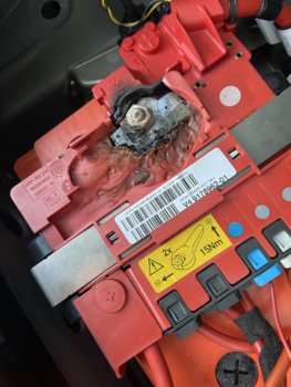

E70 оплавился блок на плюсовой клемме аккумулятора? с чего?!?
Тема в разделе "BMW X5", создана пользователем Hipa, 4 дек 2022.
  1. Hipa
    Hipa Участник тусовки
    27 фев 2009
    103
    добрый вечер!
    признаться, слегка напугался, так и загореться можно

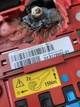

    по фото видно оплавление, на заведенной машине не прикоснуться, очень горячее
    но не могу понять из-за чего это произошло.... аккум не менял, клеммы не откручивал, то есть не было ситуации "снимал, но плохо затянул"
    и оплавилось не на самой плюсовой клемме, а на блоке сверху..
    подскажите, из-за чего такое могло произойти?
    просто сменить клемму (планирую с разборки) и хорошо затянуть болты достаточно?
    или есть другая известна проблема, в которой оплавлениие клеммы только следствие?
    спасибо!

    Слабый контакт, зачищай всё хорошенько и закручивай норм!
