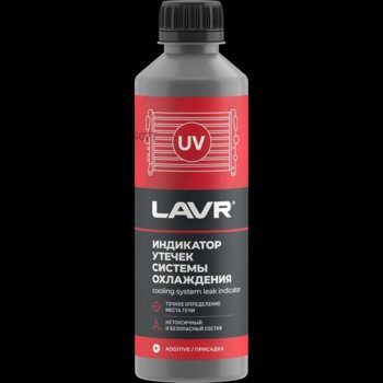

    Всем привет !
    Подниму старую тему )))
    Двс м54, гбц после ремонта пробежала 40 тыс., плоскость фрезеровали, сам лично возил в моторный участок, и наблюдал (кому интересно, пришлю видео) !
    Уходит антифриз, подтёков - нигде нет, дыма из глушаков - нет, тачка - едет, не пердит/не троит.
    Залил краситель, при проверке - засветился щуп ( + трубка щупа внутри).
    Неужели снова поднимать гбц, и ремонтировать её ... ?! Или ездить, пока снова не сломается ?
    Вариант с заменой теплообменника, как на опелях - тут не работает же.

    Сейчас ночью специально пошёл к машине, и по возможности просветил ВСЁ уф-фонариком, масло на щупе светится светло-зелёным цветом ... (((

    сколько уходит?
  29. LDN
    LDN Старожил
    12 янв 2012
    5,652
    Примерно - 2 л в месяц ..., возможно и больше ... !
  30. s N e G
    s N e G Старожил
    5 ноя 2011
    5,865
    Тюменская обл.
    там бы уже эмульсия была а не масло)
