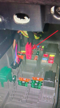

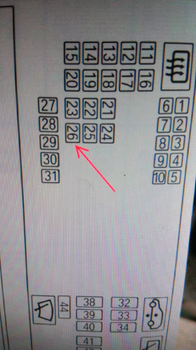

    А какой предохранитель вытащить? Я себе тоже вытащу, сфоткай пожалуйста .
  8. Operator
    Operator Завсегдатай
    17 июн 2012
    689
    Башкортостан респ.
    26 в ногах переднего пассажира

  11. Propeller_X5
    Propeller_X5 Живу я здесь
    20 мар 2008
    9,562
  12. SEREGA005
    SEREGA005 Новичок
    20 фев 2019
    3
    Спасибо ,будем вытаскивать
