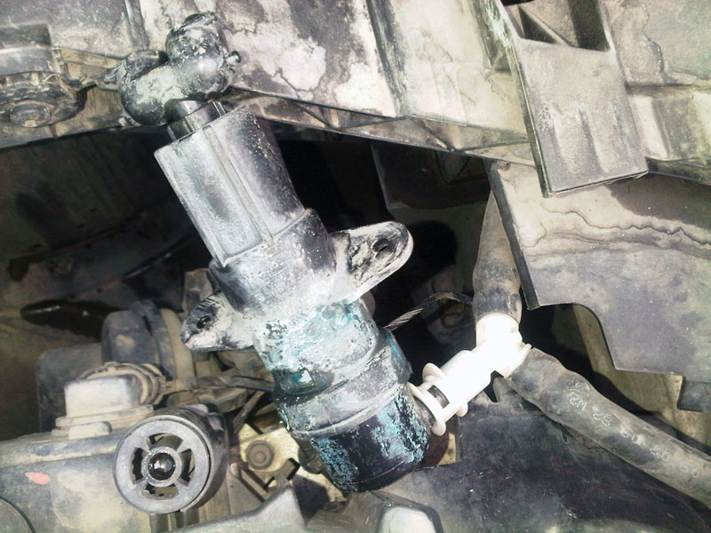

    Потерял крышку от омывателя фар на рейсталенге. Покрасил установил новую стала течь, залез под бампер со шланга не течет вроде, кто сталкивался или форсунку менять не знаю, пока не брызнешь не течет

    может сам хомут слетел со шланга на омывалке, сама форсунка не может течь если она не колотая

    я менял форсунку, текла, за сутки лужа под авто образовывалась.
    Если М-бампер- то форсунка из 2 частей состоит, если обычный - то в сборе.
    Может и правда хомут слетел, но и форсунку я бы не исключал.
    Если не течет пока не брызнешь - может, она до конца не убирается, не закрывается?

    Я тоже так думаю что она не закрывается, а как сделать чтоб она закрывалась? Когда ее сорвали может крепление форсунки сошло со своего места, у нее есть интересно регулировочный люфт на шурупах? Может ее расслабить и поднять в верх или отпустить в низ, как она закрывается? Такое место не удобное эксперементировать поэтому спрашиваю кто сталкивался

    Насколько я помню, когда менял бампер на рестайле, снимал и ставил форсунки омывателей фар, они там плотно ставятся на посадочные места и крепятся так, что их не подвигаешь...
    У меня форсунки перемерзли, я забыл их незамерзайкой прогнать перед отключением фишки на насосе, теперь одна крышка неплотно к бамперу прилегает (водительская), видимо с форсункой тоже не все в поряде, надо будет разбираться...
