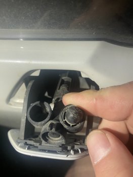

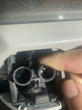

    Всем привет проблема с омывателем фары правым что делать менять полностью или где то можно заказать эту брызгалку как это отремонтировать можно ли переставить с китайской детали
      1.3 МБ
      49
      1.4 МБ
      51

    Удалось в итоге найти этот распылитель, или менял целиком?
    ...а то блин такая же беда.
  3. Ultranium
    Ultranium Участник тусовки
    27 май 2008
    80
    Я покупал за 1200 китайскую и переставлял. Только не сам распылитель, а всю переднюю часть форсунки. Она там держится на защёлках, меняется буквально за пару минут прямо через лючок, без снятия бампера.
    Нужно отмеченный стопор чем-то поддеть, и она выйдет.
    Хочу отметить, что у форсунки Quattro freni QF10N00160, которая шла по моему VINу на 520i, распылитель стоял в противоположном посадочном месте, но при этом струя бьёт куда надо.
