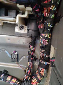

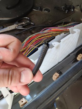

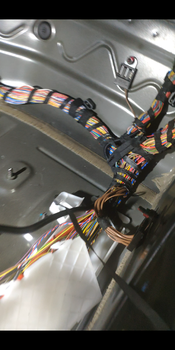

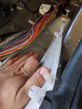

    Даю не большой отчет. Все должно было быть не так геморойно, но получилось наоборот. Скажу сразу, машина сестры. По итогу порвало шланг омывателя на заднее стекло. Покурив форум, все писали, что там место соединения в шланге. Никокого соединения там нет, он цельный. По итогу сняв сиденье и приподняв ковер, я увидел много воды и полностью пропитанный ковер, оставлять так было нельзя. Начал снимать ковер и понял, что пока я не сниму центральную консоль в сборе, я не смогу его вынуть. Центральная консоль была убрана. Ковер как оказалось единый с водительской стороной и снять его без снятия торпеды не получится, а вынимать надо. Было принято решение подрезать его в некоторых местах, под центральной консолью. Ковер убрал. Воды море, вся коса проводки в воде. Все вытер. Нашел этот шланг и был очень удивлен его качеству. Это тоненькая пластмассовая гофра! Которая лопнула прям в начале косы у перехода в моторный отсек. Было принято решение убирать эту магистраль из косы проводов и заменить его на цельный бензомаслостойкий шланг от моторчика до форсунки заднего стекла, проложив его рядом с косой, но не в ней. Роспотрошив косу я вынул его почти весь. Заодно и снял задний ковер, там тоже вода. Где стоит моторчик и как до него добраться я прочитал в тисе. Но остался один момент, который пока не могу решить, надеюсь на вашу помощь. Как достать этот шланг из уплотнителя резинового между салоном и мотором? И какой можете посоветовать взять шланг?
