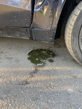

    Народ, подскажите пожалуйста кто сталкивался? это нужно крыло снимать и бачок менять или что обычно выходит из строя?

    Там все в одной точке: бачок, насосы, датчик, трубки. Не снимешь - не угадаешь. Если приморозил, то скоре всего трубки - они тонкие, бачку рановато трескаться.

    А это омывайка или антифриз?

    Антифризу, там неоткуда взяться.

    Текло со стороны водителя, перед колесом. Решил проблему заменой форсунки, если что.

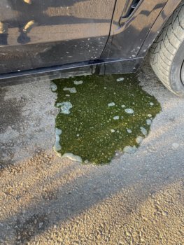

    еще не было времени крыло снять, но течет если налить больше литра омывайки)) заливаю, пользуюсь, кончается - наливаю еще литр итд...
