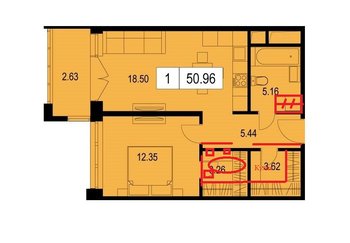

    Уважаемые, надо сделать однушку для двоих с выделенной спальней. У застройщика на сайте предложена планировка. И что-то других мыслей не приходит. Может, у меня глаз замылился и кто-то видит более оригинальное решение ? Остекление до пола.

    Тут особо и нечего придумывать то. Вот 2 гардероба в такой квартире конечно не факт что надо. Но с другой стороны влезет барахла больше при грамотном обустройстве.

    Гардеробы норм, чтобы шкафы не городить, да и отдельное помещение и как кладовая может быть задействовано.
    У гардероба или у санузла я бы перегородку сдвинул, где-то кожанку повесить надо, педали скинуть, шнурки завязать и тп. Особо больше ничего не придумаешь, стена между кухней и спальней несущая похоже. Унитаз в санузле уродски поставлен.

    Несущих стен нет.

    Все ок. Только что, в в такой же планировке, и площади сделал ремонт все норм. Только еще добавил окно из санузла в гостиную, прям над кухонными шкафами-круто,что есть свет. Да и у тебя преимущество, что все окна до пола, у меня только в гостиной.

    Спасибо за мнения.
    про перегородку между спальней и комнатой думаю, либо из пазогребня ( или как он там называется) или из чего то повоздушней ( пластмасса с верхними окнами итд итп )

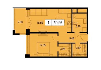

    Держи концепцию двухи)))

    Еще можно уменьшить сан узел, уменьшить кладовку..
    Храни хламье в гараже или на помойке ))).
    Шкафы поставить узкие, но до потолка.

    На еще вариант.. не просчитывал..типа концепция куда-чего передвинуть

    Жилые комнаты нужно делать с окнами! иначе будет не комфортно, а кухню без окон, когда готовишь, лицо в плите, а покушать можно и в спальне)))

    От кстате да, в санузле проем посередине и два корытца по одной из стен, шоб типо по утрам из-за одного не сраццо
