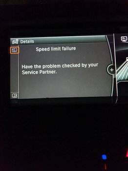

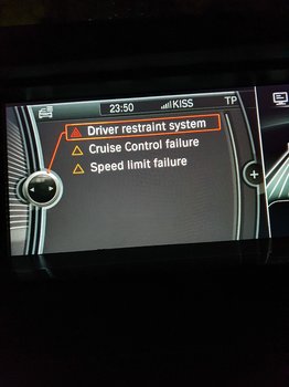

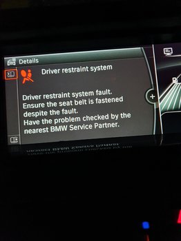

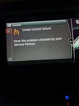

    Доброго времени суток!
    BMW 520 xDrive F11 2014 года. После проездки по ремонтному участку (стиральная доска), причем на бреющей скорости 20 км/ч одновременно выскочили три сообщения "Driver restraint system", "Cruise control failure" и "Speed limit failure". При повороте руля ощущение как-будто что-то что-то задевает/по чему-то елозит.
    В чем может быть проблема? какой-нибудь разъем выскочил/обломался в руле? Чего другое?
    Можно ли самому снять "бублик" и посмотреть или требуется какой специальный инструмент?
    Машина в Финляндии, можно ли доехать до Питера, или надо таки на ближайший BMW-Сервис рулить?

    Для начала надо ошибки на диагностике почитать.

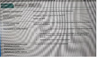

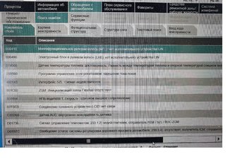

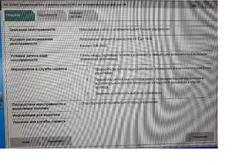

    Что то типа такого выдает диагностика

    И в дополнение вышеперечисленному - кнопки на руле не работают (в т.ч. громкость, звонилка, Mode, колесо прокрутки).
    Руль снял, под ним ничего особенного, провода, разъемы на месте. Поеду в четверг на диагностику/сервис в Питер.

    Скорее всего катушка под рулем перетерлась.

    самому не поменять? или потом в мозги бортового компа лезть надо с прописями?
  8. Yarrik
    Yarrik Старожил
    14 дек 2014
    4,626
    Поменять не сложно но надо датчик угла поворота руля калибровать, а это просто надо знать.
