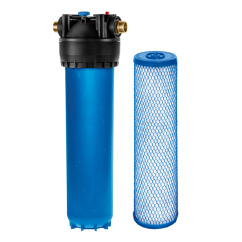

    Вот вопрос:
    Установить фильтры, чтобы сберечь сантехнику, смесители и тп.
    Кто что устанавливал?
    Такое ставил кто?
    Какие минусы?
    В данном случае речь про СПб

    То что на фото это обычный магистральник. Песок и всякую грязь ловит. Обратный осмос ставьте.

    Самое легко обслуживаемое,легко съемное.То что выложили тоже подойдет.Только че то пластиковое какое то.Есть такие железные.Главное что бы к ним удобно было подлезть,открутить и промыть сетку.Больше не надо ничего.Солей,осмосов. Этим можно для питьевой только заморачиваться.

    Ставьте металлические колбы 10ВВ или если место есть 20ВВ атолл лучше или гейзер
    Картриджи из полипропилена нить намотка 10мкм

    Проблема защиты сантехники и смесителей от механических примесей решается магистральными фильтрами. Очистка от механических примесей: ржавчина, песок и т.д. решается полипропиленовыми картриджами в корпусах фильтров. Как правило, используют для городских квартир магистральные фильтры размеров SL10". Ставятся они на вход в квартиру. На холодную воду и горячую воду. Виды фильтров используются разные. На холодную воду пластиковые корпуса (прозрачные и непрозрачные), на горячую воду используют металлические корпуса.
    Если есть проблема отложений солей жесткости, на кранах , арматуре унитазов, и иных видов бытовой техники, желательно понять насколько много солей жесткости находится в воде. Для этого можно сделать самый простой анализ воды в лаборатории. Норма по солям жесткости у нас в стране для воды 7 ед. (хотя в Европе, этот показатель ниже - 5 ед.). Если есть по анализам воды, превышение от нормы, на 2-3 единицы по солям жесткости, то можно использовать магистральные фильтры для технического умягчения, но картриджи придется менять чаще, но они дешевле.
    Если превышение солей жесткости будет в 2-3 раза, то необходимо ставить так называемые кабинетные умягчители. Они значительно дороже, но эффективно справляются в разных комплектациях, как с превышением растворенного железа в воде , так и значительными превышениями солей жесткости. В Северной Столице, проблем с жесткостью воды нет в самом городе. В области ситуация может быть иной.

    Спасибо за ответ, то есть можно ограничиться магистральными? А размер 10’ по производительности достаточен?
  18. Prio Новая вода
    Prio Новая вода Новичок
    20 дек 2018
    3
    Да, если мы говорим об очистке воды от механических примесей , технического умягчения (с небольшим превышением ПДК).
    Борьба с хлорорганическими соединениями тоже возможна с помощью магистрального фильтра, только картридж в нем должен находиться угольный. Если превышения вредных загрязнителей в воде не сильно завышены и вода используется для бытовых нужд.
    Размера фильтра SL10" для городской квартиры вполне достаточно. Чаще всего, все ставят именно этот размер. Если вы хотите максимально реже лазить в фильтр и менять его картридж, вам позволяют размеры сантехнического шкафа разместить более громоздкие размеры магистральных фильтров 10BB или 20ВВ, то можно поставить их.

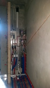

    Ок. Про загородный понятно, в СПб вода по химсоставу вроде в порядке, как я понимаю, проблема в мутности и рже встречается из-за состояния сетей. Места не много, наверное максимально что могу выделить, это люк размером 800x800. Это для всего: фильтры, счетчики, гребенки. Что из вашей продукции порекомендуете, насколько развита дилерская сеть в спб?

    Могу рекомендовать модель магистрального фильтра AU010 (непрозрачный корпус), для механической очистки на холодную воду. И покупаете еще один магистральный фильтр AU010 (непрозрачный корпус) и отдельно картридж угольный К205 , в этот фильтр ставите угольный картридж. Соединение этих фильтров последовательное, сначала фильтр с полипропиленовым картриджем, потом фильтр с углем.

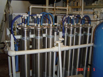

    На фото установка обратного осмоса для дома, стоит космос)

    10вв никак не пройдут под глубину 200
    Еще учесть люк
    С учетом крайне ограниченного места лучше сделать компоновку шкафа вместе с сантехником и смотреть что встанет
    Мне пришлось увеличить шкаф
    У брата стоят магистральные sl10" и в принципе хватает, только картритж меняет раз в три месяца
