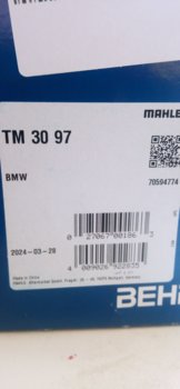

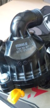

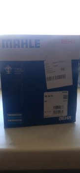

    Здравствуйте! 4 раз приобретаю термостат артикул: 11537550172 и выбор пал на Mahle 30 97. После получения заказа возник очередной вопрос "а не купил ли я паль?". Или Китайский завод производит и набивает надпись таким вот образом?
    При покупке автомобиля стоял PATROL (тек антифриз) был сразу заменен на LUZAR (купил с рук в своем городе), после того как сломалась помпа купил "оригинал BMW" помпу + термостат. В итоге термостат заклинил и разорвало расширительный бачок. Пришлось экстренно менять на LUZAR но после установки выявили что он не до конца закрывается. В итоге решил заказать данную модель.

    прогуглив по артикулу и посмотрев фотографии видно что на термостате должна быть надпись wahler пример ниже поэтому возник вопрос может отличия что мой завезен из Китая? Ну или всё-таки подделка?

    97градусов? Только ставить и пробовать. Все как бы красиво сделано,зимой будет греть печку тогда огонь. На коробке написано же мэйд эйн чина.

    как минимум кривой принт и отметки на болтах не вызывают доверия вот и полез смотреть фото у других и уточнять тут.

    с китая сейчас масса з/ч типо "ориджинал" как эта , к примеру.
    но благо хоть продавец не скрывает, что это не оригинал, а реплика под оригу...

    Эти термостаты Мале сейчас, что настоящие, что поддельные особо не отличаются. Оба варианта - лотерея.
    Но тот, что на картинке я бы рассматривал как паль однозначно.
    Вахлера в коробке Мале я лично не встречал.
    Чтоб бачки не разрывало лучше бы крышку проверить. Или поменять. Но все равно то, что будет куплено на замену лучше заранее проверить.

    Ты знаешь, вот раньше демпфер Contitech для N57 был турецкий, и со всякими маркировками, а сейчас он китайский, просто голый без маркировок. Но это официальный настоящий Contitech
    Ты фотки какие видел, Вахлера в коробке Mahle? Старые, верно, не недавно отснятые.
    Хочешь найти то самое что было, пробуй искать на авито, может кто продаëт.
