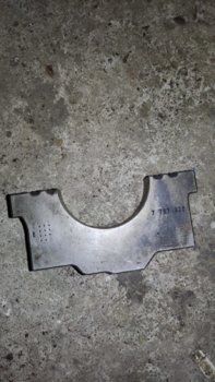

    Добрый день, ребята, пришлось поменять колено на n47d20 на е91. И тут получилось так, что поврежден бугель коленвала. И нигде не могу найти, можете помочь? Номер 7 797 928
    Блок живой, из-за бугеля менять все не хочется.

    Вспомнил.. бугель...:D Они отдельно НЕ продаются и покупать их отдельно смысла НЕТ никакого. Они продаются только с блоком. Если ставить не родную крышку, то надо протачивать отверстие. Просто так не проточишь, надо напылять сначала метал на поверхность, а потом протачивать. Гораздо проще купить такой же блок.

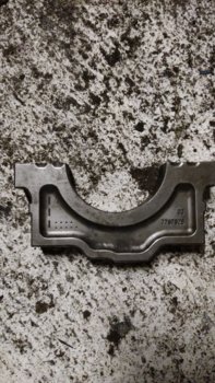

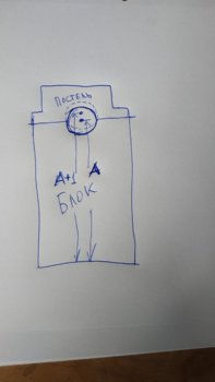

    Почему дурака? Часто блоки становятся не пригодны, и от старых блоков могли остаться как не нужная зап часть. Я нашёл несколько вариантов, но у всех оказалось толщина в верхней точки окружности до края бугеля 29.2, у моего 28.2. Если другими словами у всех окружность относительно блока симетрична с вкладышем, ровно пополам. То у меня ассиметричная и вкладыш в бугеле утоплен на 1мм. Из-за этого вообще какая-то глупость выходит. Номера есть, ревизия есть. А они разные. И что делать в такой ситуации не понятно. У меня все кроме бугеля идеально. Распродать двигатель? И брать другой? Ну тоже странно

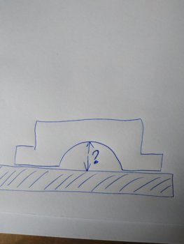

    У тебя что , срез вкладыша ниже среза постели (бугеля , по-твоему ) ???
    А из блока он торчит , да ??
    Нарисуй где и что ты измеряешь.
    Не очень понятны твои "другими словами"

    Да, именно так. Мой сверху, у моего условно, тот же самый вкладыш, доходит до синий линии на 1мм ниже. Замеряли по красному. У меня 28.2, у всех остальных 29.2. У меня и на блоке слегка выступает. Все бугеля родные, такие. То есть все получаются симметричные, а у меня ассиметрия. Где искать или как заказать, в душе не знаю. Хоть на завод Бмв пиши.

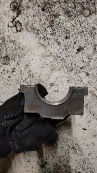

    Прикол в том, что все стандартное, колено, вкладыши, а у бугелей с блоком слегка смещён центр окружности в сторону бугеля, то есть окружность блока слегка выступает, а у бугеля утопает. В сумме получается стандарт.

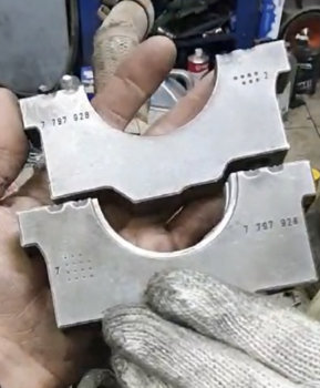

    6,703
    Свердловская обл.
    ничего не получается.
    просто крышки разной толщины.
    имеют право - это же часть детали, а не отдельная деталь.
    к положению коленвала это не имеет никакого отношения.
    вообще, это не так делается.
    берётся испытуемая крышка.
    прикручивается к блоку строго требуемым моментом затяжки.
    иначе даже родная крышка будет иметь овальность.
    потом измеряется отверстие.
    а то, что на фото - это издевательство над здравым смыслом.

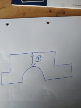

    Вот это расстояние тоже разное ??

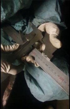

    так он его неправильно измеряет.
    миллиметр там может запросто набежать.
    меня ещё число это смущает.
    кто и каким инструментом это измерял?

    Первое, напомню мы говорим про коленвал, а не распредвал. Видео выгружу и приложу. Полуокружность смещена из симметрии блок -бугель. Немного в бугель, но сама окружность одинаковая. Выходит, что в моих бугелях вкладыш слегка утоплен на 1 мм относительно других бугелей. Диаметры все те же.

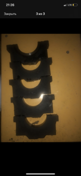

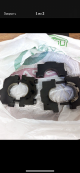

    Если интересно, нашёл уже 7 ревизий бугеля. Причём все 7 увидел.

    Нет, 4 и 5, ревизию не видел.
