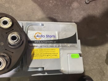

    Заменили эластичную муфту, помоему состояние старой просто ужас. педаль газа реагирует на нажатие теперь совсем по другому. Ранее иногда пиналась коробка, возможна причина была в муфте. пробег 185тыс. мастер сказал муфту с завода не меняли.
    Заодно махнули аккум, сказали был уже никакой, и фирмы какой-то не известной - AutoStarts=) Мастер говорит что меняли на пробеге в районе 50тыс км. Возможно мёртвый акум был причиной почему иногда машина уходила в глухой сон и отключала все ручки кейлесс, хотя сообщений что слабый аккум машина не выдавала.
    Были ошибки по Вебасте из за которых Вебаста не работала, стерли ошибки и Вебаста запустилась, мастер говорит что из за слабого аккума появились ошибки по Вебасте. может ли такое быть?
    Машина у меня более 5 лет, а до сих пор узнаю про нее что-то новое=)

    Про аккумулятор же давно писали, что причина наверняка в нем. Про муфту тоже вроде всё ясно: стало лучше, значит в ней причина была.....
