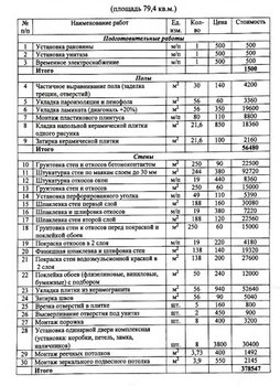

    Господа, прошу помощи в оценке адекватности цены работ по примерной смете.
    Дано: трешка в новостройке (ВАО), монолит, 79.4 м2. Предполагается средненький ремонт без приточно-вытяжных изысков и прочих бэнвэ примочек. IMG-2d1051189ce80dc34bf2cd2c9f673ccf-V-1.jpg IMG-ecfe7bbc4548318b92f21a0671b084bf-V.jpg

    По грунтовкам думаю стоит поспорить, а грунтовку бетон-контактом вообще исключить.
    Затирка плитки входит в стоимость укладки. Монтаж подрозетников цена перебор. По укладке плитки цена тоже немаленькая но тут как договоришься.
    В целом все плюс-минус.

    -10% сразу на все... очень много работ по штукатурке шпаклевке подготовке грунтовке, покраске !!
    штукатурка 300-350, потом выравнивающий слой + шпаклевка+ стеклохолст + пару слоев штукатурки+ краска =600-700 при высочайшем уровне !

    Работы должны стоить не дороже 7000 / метр если оплата налом.

    Вырезать подрозетник 300 р в бетоне. Если тихо (алмазом) то 20-25 минут. Человек не робот. За день вырежет 15 шт. это 4500 руб. Учитывая время на прицелку по месту, разбор проекта, износ инструмента и собственно ресурс самой коронки в пределах около 1500-2000 руб. остаётся 2500 - 3000 на руки что вполне адекватно.
    Ну в Кирове оно конечно всё раза в два дешевле, там и коронки по 500 р стоят, одной можно вообще полбункера ЖБ защищенного от ядерного оружия сделать...
    35 трансформаторов 220в/12 в... 9 шаровых кранов... куча штукатурки, всё полностью переделывать.. абсолютно всё.
    Это "средненький ремонт без приточно-вытяжных изысков и прочих бэнвэ примочек"?
    Ага, фигасе.. "средненький" такой.
    12 тыс/кв.м. оно наверное конечно совсем по верхней планке, так-то "средненький" около 9-11 тыс стоит. За 7 - это чисто евротачикистонремонт.

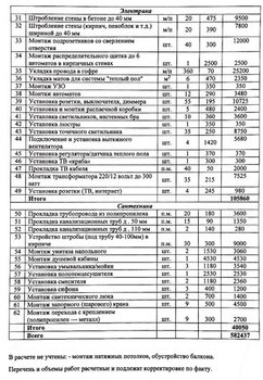

    Муть какая то . Я уже представляю разводку воды из пропилена за 2.800 и канализации за 2.000 рублей . Ни сбора водорозделительного узла ни чего нет , просто пропилен , класс . Сделать оказывается дороже штробы 30 м.п ( 9.000 рублей)под трубы в кирпиче чем сделать коммуникации . По шпаклёвке вообще ни чего не понял . Исполнитель пишет в 15 строке она стоит 160 руб .м2 первый слой , в 17 строке она уже вторым слоем идёт по 120 руб.м2 , а финишный слой 140 руб.м2 с зачисткой )) Я не докапываюсь за эти 20 рублей туда сюда , но я бы послушал объяснения исполнителя почему именно так стоят слои ))

    да хорош уже по штробам, тут пентхаус в москве делали полгода назад, стены один монолит блин, даже дизайнер полностью переделывала свой проект.
    умерло 2 болгарки и 1 перфоратор, все хилти. не первый, да и не второй у них объект уже, но сгорели, не ремонтнонепригодны.
    синий бош болгарка отработала всего три дня и сгорела.
    еще посчитайте алмазную оснастку.
    штроборез хилти даже не дал, жалко его. бетон даже не знаю какой марки, но ребята просто вешались от этих штроб.

    15 подрозетников за смену можно перфоратором поставить. Если с такой скоростью работать как вы пишете то конечно смысла нет. Готов в Москву бригаду на установку подрозетников по 300 рублей отправлять. От 500 штук.

    Укладка матов теплого пола по 470 р/квм - это перебор. Их просто раскатать и сверху залить самовыравнивающейся смесью.
    Разницы при установки обычной розетки, розетки для ТВ/Интернета и регулятора теплого пола нет просто никакой, но ценник у них пляшет в два раза.
    Установка шаровых кранов тоже не требует суперкомпетенции, и ценник в 500 за штуку выглядит завышенным.
    Про три слоя шпатлевки уже написали. Установка угловых уголков - ну если только по нивелиру с идеальной вертикалью...
    Затирка швов тоже мягко говоря дороговата и должна входить в укладку плитки.
    35 трансформаторов - это как? Сколько же лампочек-то будет?
    При этом по части работ, по моему ощущению, ценник неадекватно занижен (например, на установку розеток. Там иногда так нагемороишься со скрутками, даже при наличии вагов, что врагу не пожелаешь).

    Если взять однушку 40 квадратов умножить на 7000 получим 280 тыс. Бригада два человека сдаст квартиру за месяц-месяц с небольшим в среднем ремонте и при отсутствии организационных проблем. Хватит и на зп и организатору ещё останется.
