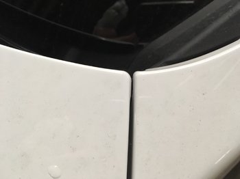

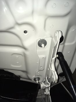

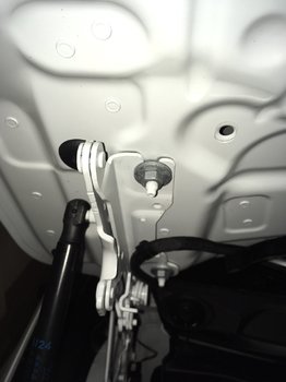

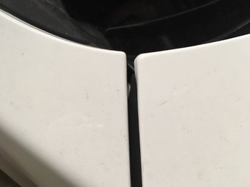

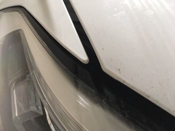

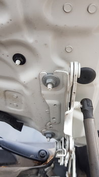

    Сегодня получил новую машину:

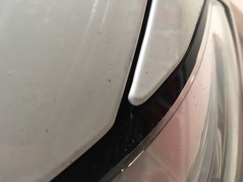

    Что думаете о некрашенных метизах, непрокрасах и зазорах? Это все "в допуске" и таковы реалии сегодняшнего баварского качества? Или подозревать иное?
  2. Tone39
    Tone39 Участник тусовки
    17 окт 2011
    76
    Вдогонку: замки капота не защелкиваются при опускании с рук. Надо додавливать. Это тоже ныне ок?

    А Вы дилеру предъявили претензии по поводу таких зазоров? Там же вроде на любом авто можно подрегулировать, если не ошибаюсь? Я бы давила на это, что-то слишком бросается в глаза, ИМХО

  6. RomoR
    RomoR Участник тусовки
    12 июн 2019
    116
    Если проблемы с зазорами только вокруг капота, да плюс гайки, то определенно что-то делалось с машиной

    Качество может быть уже не "как раньше", но не хуже Автоваза. Я бы не брал машину с такими дефектами, одни расстройства при взгляде на это, и никакая динамика и комфорт не исправят этого негативного впечатления.

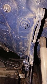

    F48, одна средиземноморский синий, вторая искрящийся шторм:

    У вас явно копот диллер ремонтировал. Такого с завода быть не может. Проверьте толщину лакокрасочного на капоте и двери к примеру.

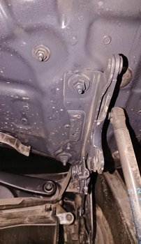

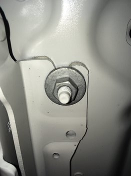

    Посмотрела. У меня болты или как их там, такие же, как у автора 20191202_120703.jpg

    Такого быть не должно, гайки-болты капота должны быть окрашены в цвет кузова!:hi::hi::hi:

    Специально посмотрела Ютубе и у нескольких Х1 увидела точно такие же болты!
    Так что я бы однозначно не заявляла бы.
    У того же известного продавца, который продаёт БМВ и снимает обзоры, который здесь тоже есть, отлично видно на разных экземплярах абсолютно то же самое.

    Резюме: окраска крепежа под капотом не у всех. Может быть это связано с технологией окраски металлик - неметаллик/ У меня - покрашен (рестайл выпуск 10.2019) - синий металлик. Некрашенный крепеж так же есть, частично - дверные петли. Считаю особенностью конструкции, технология сборки кузова такая. На E84 под капотом, так же не всё красилось.
    По зазорам - такого быть не должно/ требуйте регулировки

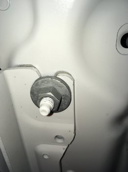

    Тоже сфоткал утром.
    Все шайбы и гайки крашены в цвет.
    Окрас - MINERALGRAU METALLIC (B39)
    18D - немецкая сборка

    У автора на фото даже видно что капот относительно петли (с пассажирской стороны) сдвинут от своего первоначального положения.
