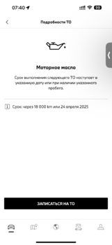

    В Европе такие межсервисные пробеги. Сейчас пробег 8 тысяч.
      273.5 КБ
      18
