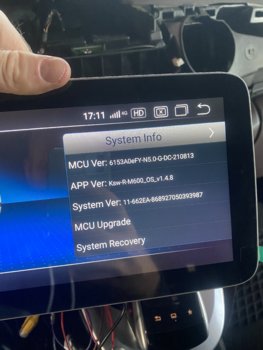

    Итак, создаю новую тему, т.к. устройств на Андроиде 11 на снэпдрагоне 662 уже достаточно много.
    Разницы особой для какого авто по сути нет, отличаются только интерфейсы подключения. Остальные меню, кнопки и прочее - одинаковое.
    Подключается все аналогично устройства на Андроид 10 из соседней темы.
    По порядку, перечислю плюсы
    + Возвращает любые приложение после перезагрузки
    + Быстрее чем устройства на предыдущем снэпдрагоне и Андроид 10
    + больше памяти, больше приложений можно параллельно держать открытыми
    + Сам пластик и разъемы на экране не такие хлипкие, прям все еще более достойно сделано
    + Возможно подключение все внешних устройств (в том числе и датчиков давления), перечисленных в соседней ветке. с Андроид 11 работает корректно проверено.
    + Интерфейс стал приятнее, не обязательно теперь его перепрошивать и искать скины.
    Из Минусов:
    - При выборе full screen mode в режиме оригинального интерфейса картинка размытая. Работает корректно только в режиме разделения оригинального экрана. Как вылечить или хотя бы вывести в правую часть навигатор, к примеру, непонятно
    - Иногда перезагружает штатное ГУ, тем самым пропадает звук. Пока не пойму с чем это связано. Разъемы все соединены хорошо.
    - Нет нормальной поддержки от китайцев, не понятно где взять новые прошивки
    - Как сделать рут тоже пока не ясно. Можно конечно пробовать так же, как и с 10 Андроидом, но не охота кирпич получить.
    - Пару раз не переключился из Андроида на родную камеру заднего вида. Не понятно пока из-за чего это произошло.
    В общем у кого есть какая-либо информация, присылайте сюда, буду добавлять в шапку.

    Тут надо заметить, это важно, что у TC Мерседес, и исполнение может отличаться от BMW.
    По вашему MCU не могу опознать производителя - это также вопрос.
    Поэтому поведение, глюки или их отсутствие могут отличаться от BMW.

    По MCU: производитель тот же, что и для БМВ, брал у Kanoor. Вообще, как я понял всего есть 2 завода в китае: один на снэпе делает головые, по типу нашей для БМВ, Мерсов и вроде как Ауди с VW. Другой делает не на снэпдрагоне, для Тойоты и прочих. Недавно ставил в Крузака 200, интерфейс там конечно поскуднее.
