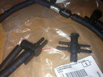

    на каждой форсунке одеты такие вот штучки и к ним еще шлаг подсоединян от кадой форсунки последовательно. вот эти меленькие усики вверх поднимаешь и снимаешь эту ,,, штучку. все!!

    у меня маленько не так, но всё равно всем спасибо.
