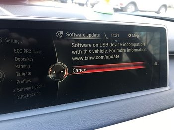

    Раз-два Участник тусовки
    16 май 2010
    204
    Народ, чтобы не плодить темы - задам вопрос здесь.
    Не получается обновить ПО на F15 2015 г.в.
    Скачиваю с сайта bmw.com/update ПО по своему ВИНу, закидываю на флешку (FAT32), вставляю в подлокотник, а машина мне фигу - Software on USB device incompatible ...
    Версия ПО на авто, я так понимаю, старая. Загруженная с сайта версия 000014AF_002_255_074.
    Кто сталкивался?
  29. gynecs
    gynecs Завсегдатай
    21 фев 2018
    528
    Многие сталкивались. Не работает скачанная с сайта версия. Почему - неизвестно... Обновить удаётся только у ОД на ТО.

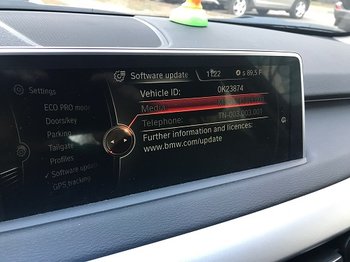

  30. ST_
    ST_ Завсегдатай
    19 дек 2011
    424
    к сведению, наконец-то стала публично доступна новая версия прошивки на сайте. я не мог обновиться с 16г. обновляйтесь друзья)
    было MN 003.009.004 & TN 003.009.004
    стало MN 003.009.004 & TN 003.255.080 & HN 003.255.080
