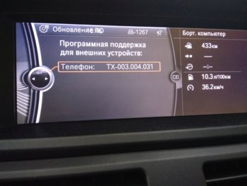

    Собственно начитался что все обновляют
    смотрю версию По
    а у всех еще есть строчка мультимедиа
    ну и в обновлении тоже все печально
    направьте на путь истинный пожалуйста

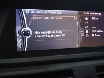

  6. mottor
    mottor Абориген
    10 мар 2015
    2,503
    доустанавливал усб в подлокотник, добавлял опцию и кодировал комбокс и циц
    видимо после этого версия мультимедия в обновлении появилась
    попроую на днях залить прошивку с флешки

  10. mottor
    mottor Абориген
    10 мар 2015
    2,503
    ну вобщем разгадал я эту загадку
    доустановил себе usb к комбоксу(который штатно в подлокотнике) - опция S6FLA
    и вот тогда появился второй пункт в обновлениях на CIC
    и с флешки в подлокотнике обновился
