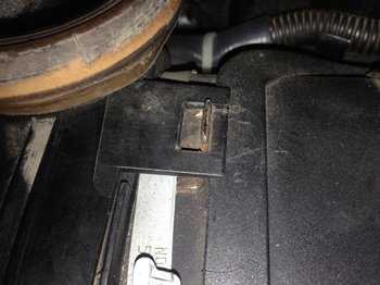

    Продолжаю разбираться с проблемой.
    Обломанная клипса находится на стыке элементов:
    Патрубок воздушного фильтра 5-серия F10/F11 2009-2016;5-серия GT F07 2009-2016: 13718512014
    Корпус воздушного фильтра: 13717812462
    Ценник большой даже за б/у, менять ради одной защёлки давит жаба :shock: Но и ездить так не следует, турбина подсасывает воздух мимо воздушного фильтра.
    Попробую что-нибудь наколхозить на первое время, пока зимой не пыльно. А вообще надо менять. О результатах сообщу тут.
  4. whitewidow
    whitewidow Новичок
    31 июл 2017
    5
    К сожалению, придётся менять весь патрубок воздушного фильтра целиком. Всего лишь из-за какой-то защёлки. 11500р за новый:eek:. Вот так эта ... защёлка выглядит:
    [​IMG][​IMG]
    А пока наколхозил такую вот тему:
    [​IMG][​IMG][​IMG][​IMG][​IMG]
    Соединение держит плотно, лишь бы сама скоба не слетела с патрубка. Крутил сегодня мотор до 4000 об. по ледяным кочкам - всё на месте :thumbup:. Как будет время и гараж, поставлю ещё одну такую же снизу. А пока буду мониторить разборки.
    P.S. Вот ссылка на приблуду, может кому пригодится (продаётся в любом магазине крепежа): Скоба вентиляционная 30х3: 5.47 руб.

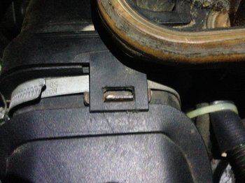

    Видится решение данной проблемы так: берете тоненькую проволоку, делаете отверстия в обеих частях патрубка и стягиваете (продырявить нужно так, чтобы в самом воздуховоде дырок не было ).

    Могу на телефон скинуть фото как мне сделали. Сюда не знаю, как вставить фото.

  8. стройка555
    стройка555 Участник тусовки
    18 апр 2013
    249
      1.7 МБ
      166
      2.2 МБ
      146
  9. Vladimirych
    Vladimirych Завсегдатай
    11 ноя 2015
    537
    Проделывается дырка и вставляется оригинальная клипса, предварительно стянув патрубки
