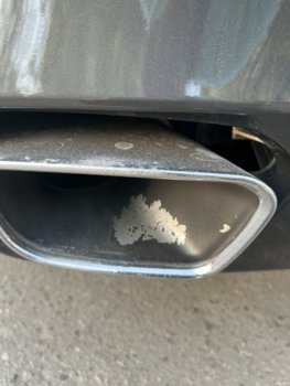

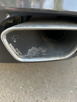

    Облезли насадки на выхлопе . Может у кого была такая проблема , посоветуйте как решить? На сколько я понимаю они не съемные а приварены. Как их красить то ? Срезать , красить , потом на хомуты ставить ?
    Дайте совет , моет кто уже решал эту проблему ?

    Прям нравится чёрное внутри? Не варик дотереть?

    По месту подшкурить и задуть термостойкой краской

    Ровно такая штука возникает у меня на машине за 2 года.
    Дилер в конце гарантии поменял всю заднюю бочку с этими раструбами.
    Прошло 2-3 года, и картина ровно та же.
    Если очень хочется снять, то можно срезать центральную трубу до бочки и установить назад потом через спец трубчатый оригинальный хомут.
    Я бы не снимал.
    Сажевый слишком еще новый, хорошо сажу фильтрует, чистое все какое, красота )
    Зы есть еще тема химического чернения нерж стали.
    https://sonis-co.ru/texnologii/cher...ьного результата по,чернение в растворе «ЧНС».

    Я ему ещё вчера в соседней теме ответил. И ссылку дал, как я делал.
    https://www.bmwclub.ru/threads/blog-vladelcev-g05-chast-3.1503558/page-251#post-51884200
    https://www.bmwclub.ru/threads/blog-vladelcev-g05-chast-3.1503558/page-252#post-51884702
    Год прошёл, полёт нормальный. Ничего не облезло.

    Авто 6 лет. Очиститель хрома весной осенью. Все чисто.

    на f15 меняли по гарантии
    на g05 меняли 2 раза по гарантии
    в последнее время клиентам меняли по гарантии, приходили насадки не крашенные внутри.
    у меня опять все облезли. сейчас думаю или так оставить - блестящие, или покрасить этим балончиком

    Каждые три года одни и те же темы.
    Либо новые ставить, либо термостойкой краской. Новые на 2 года хватает, краски на 4 мне хватило.

    Если машина на гарантии, то обращайтесь к дилеру и они поменяют на новые бесплатно. Я так делал. Облезли года через 2 с половиной. Только вот нюанс - они по гарантии меняют не на ЧЕРНЫЕ, а на серебристые (и если по гарантии, то без вариантов) что мне было не интересно, но как говорится (в моём конкретном случае) - дарёному коню в зубы не смотрят. Дождался когда они их привезли, взял их и отвёз на полимерку. После чего поставил. Полтора года почти - полёт нормальный.
