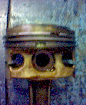

    Тут 520 заехала, раскидали мотор и обнаружили следующие поршня. С виду в мотор никто не лазил. Но в оригинале таких точно нет на самопал вроде не похоже. Нашел только маркировку AE есть такая фирма, но также надпись похоже на какой то гост.
    Ваши комментарии.......
    (фото с мобильника :mad: )

    Это обычный стандартный поршень с мотора М52В20.
    Они там все такие.

    Поршня стоят на Е34. Сколько их ни делали ниразу не попадались такие.

    Видимо кто где то наколхозил и поставил поршня от М52, в принципе работать будут, только кольца нужно правильные подобрать.

    :hi: 20 6S2 -100% :nod: :nod: :nod:
    Поршни самые что ни наесть стоковые для М50 vanos :cool:
    Кольца 1,5-1,5-2,0 :cool:
