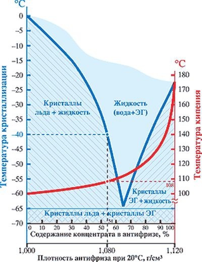

    Вообще, насколько я знаю, у антифриза такое необычное свойство, что он, будучи концентратом, замерзает раньше (при более высокой температуре), чем напополам водой разбавленный...

    уверены ?
    http://a.d-cd.net/eacdv/960.jpg

    Туфта наиполнейшая, уважаемый. :D

    А чего спорить? Давайте откроем "Библию":
