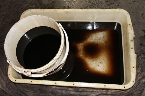

    сегодня, наконец, заменил масло в коробке.
    утром проехался на только прогретой машине. послушал пинки, толчки и тд. пару раз машина попиналась. по приезду выскочила ошибка паркинга, которую давно никто не может определить (машина физически на паркинге, а горит нейтраль)
    было куплено:
    1. поддон ZF
    2. втулка (с усиленными резинками по каталогу ZF заканчиваются на 272)
    3. 2 переходные втулки (на поддоне квадратного сечения)
    4. масло
    5. болты
    6. пробка поддона
    начали сливать масло. на фото видно, что оно похоже на негрол))
    Слили все, что можно слить. остальное выдавили.
    магниты на поддоне, в принципе, чистые. Мастер сказал, что каких-то проблему АКПП он не видит. его смущает только то, что масло ужасно черного цвета. САМОЕ ГЛАВНОЕ - РЕКОМЕНДОВАННАЯ ЗАМЕНА МАСЛА В ЭТИХ КОРОБКАХ 80-100 ТЫС КМ!!!

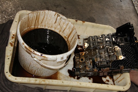

    сняли плиту мехатроника и тоже помыли все места, где могли быть отложения.
    Далее закачиваеммасло с помощью этой хитрой приблуды.
    Когда масло закачалось по заливную горловину, заводим двигатель, считаем до 10 и продолжаем закачку пока оно опять не пойдет к нам.
    вот для сравнения 2 масло.до и после)))
    в принципе, все.

    Самое главное - РЕГЛАМЕНТНАЯ замена масла на 50000км.
    А ещё, надо было по-человечески менять т.е. замещением.

    Способов замены масла существует 4.
    1. Классический. снимают поддон, сколько слилось, столько и слилось, в гидротрансформаторе и пр остаётся от 25 до 50% заправочного объёма, масляный фильтр как правило меняют, доливают до уровня, готово.
    2. Продвинутый. пункт 1 выполняют раза 2-3-4, перемешивая новое масло с не слитым старым, заводя между действиями движок и включая передачи. Существуют вариации.
    3. Правильный. Разъединяется контур циркуляции масла и подключается стенд для его замены, имеющий пустую ёмкость и со свежим маслом. Потом двигатель заводится и масляный насос акпп в пустую ёмкость выдавливает старое а из полной одновременно засасывает новое. Процедура называется замещение (также советую менять в гуре).
    4. Тру. при переборке акпп.
