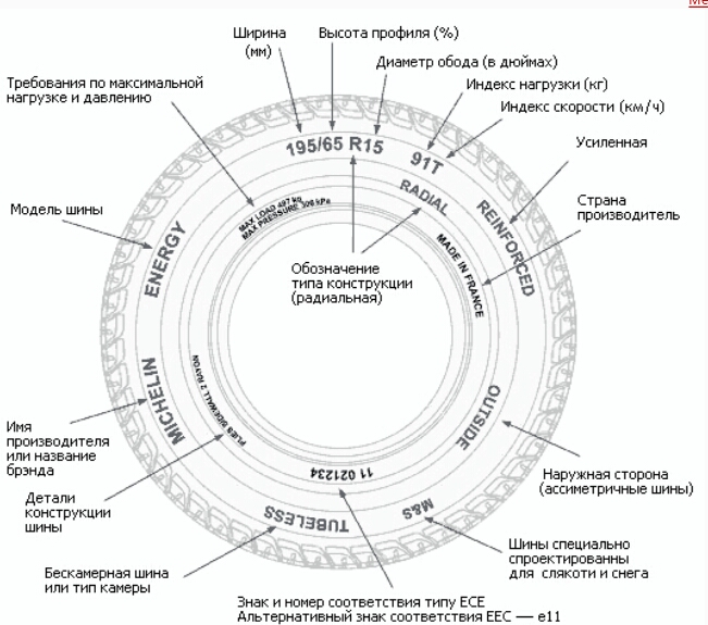

    Всем доброго дня,
    Хочу в очередной раз обратить внимание насчет размерности колес:
    1) R17, R18- это НЕ радиус, а диаметр. R- это обозначение радиальной конструкции шины.
    2) Высота профиля исчисляется НЕ в миллиметрах, а в процентах от ширины протектора.
    Не делайте ошибок- разница в высоте боковины шины 225/55 по сравнению с 225/50, а следовательно, и радиуса колеса в сборе на том же диске- 1,125 см, а разница диаметра- 2,25 см.

    Да нет, я эти вещи с 5-летнего возраста знаю- просто через два сообщения читаю "17 радиус", да "5 миллиметров разницы в профиле"- потом то спидометр врет у кого-то, то бульдозерная резина цепляет подкрылки.
