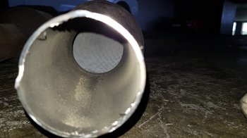

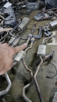

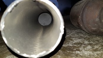

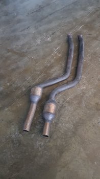

    Каты нашел, отправили с Москвы уже. Нашел в BMW Workshop www.bmwworkshop.ru
      734.3 КБ
      226
      914.1 КБ
      234
      548.1 КБ
      243
      785.7 КБ
      203
