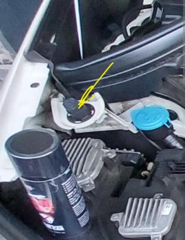

    Всем форумчанам привет. Имеется X1 (F48). Так же имеется зазор с палец между капотом и фарой справой стороны (где пассажирское). Подскажите, как регулировать зазоры (положение) капота? Со стороны водителя зазор гуд. Спасибо за помощь.

    Вдоль крыльев должны быть резиновые буферы на которые ложится капот, они вращаются. Плюс петли капота обычно с винтом, снимается пластмасска и выставляются на нужную высоту.
