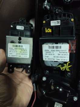

    Нужна помощь, заменил обычную шайбу на большую тач, ставил без тач блока т.к мне не нужны тач функции , все работает кроме прокрутки шайбой (не могу перемещаться по меню), подкидываю старую шайбу все работает, в Iste все блоки зеленые ошибок нет, есть подозрение на cafd файл что залит неправильно не под i - step машины , можно ли как то его удалить и залить другой ? может надо что то еще докодировать ?
    PS шайба родная 2015г. , большая 2014г (номер брал из ETK по сути должна работать, слева родная шайба)
