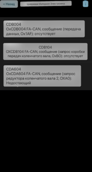

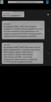

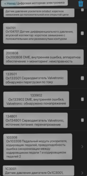

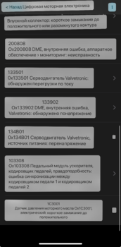

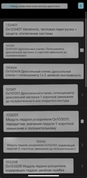

    Всем привет, подскажите пожалуйста что может быть, запускаю машину обороты прыгают 700-2000, машину трясет, куча ошибок вылетает, на педаль газа не реагирует максимум едет 20км/ч

    какой мотор? что делали с машиной? просто так такое не появляется.

    N52b25, ничего не делал, ехал по городу и посыпалась куча ошибок

    ну тогда смотреть сам DME, они мрут как мухи

    для начала проверь блок предохранителей(особенно который в салоне)
    Например: ручка комфортного доступа на ф10 может выбивать все ошибки в блоках. если она замкнет.
