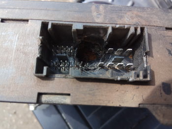

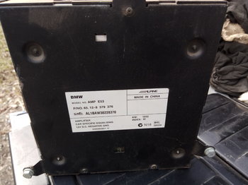

    Вот та хрень, что в багажнике слева стоит.
    Говорят, что это усилитель. На втором фото видно, как там в фишке выгорело. Мне его починили, плату сгоревшую в нем поменяли. Фишку я поменял, два пина только перепаять пришлось. Пред понятно сгоревший был, заменили. И тишина....

    это походу на выброс

    Этот то понятно что на выброс. Мне другой надо проверить. Нужно убедиться что не сгорело что то ещё.

    Я тоже недавно остался без музыки, после дождя. Снял, разобрал ус.("железная штука", кот. находится слева в багажнике), почистил, продул, и всё снова запело )))
    После данных манипуляций, в сырую погоду - звук иногда пропадает, лечится путём откл./вкл. разъёма/фишки от ус.'а. Диагноз: возраст. Лечится: никак )))
