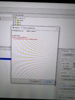

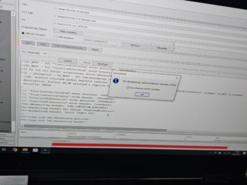

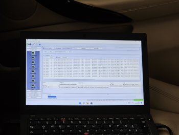

    Нужна помощь по возврату кодировок и реанимации NBT EVO ID6 (F36 LCI)
    Проблема возникла после перепрошивки головы, но не сразу, а после того, как HU перепрошился и в общем-то нормально работал. Проблема была в новигации, которая вдруг запросила FSC код.
    Решили залить бекапный файл кодировок, что бы вернуть навигацию, IMG-20230324-WA0019.jpg 20230324_144545.jpg 20230324_170308.jpg который сделали до перепрошивки головы, наверное это и послужило причиной сбоя.
    Кодировки не встали, пишет ошибку, экран чёрный, но работает радио, звук и вслепую можно переключать каналы.
    Пробовали снова перепрошивать, сам процес заканчивается на 100% ок, но потом, когда должны заливаться кодировки, ESYS выдаёт ошибку.
    Подскажите, как реанимировать голову или какие кодировки прописать в машину.

    Всё заводское, FA пробовали обновить на DAB радио, но откатили назад, т.к. не сработало. Ещё прописаны новые тормоза, но к голове они вроде отношения не имеют. CarPlay активировался. Слетели настройки после попытки реанимировать навигацию, посредством бекапа...
    Теперь любой бекап не становиться назад, выдаёт ошибку кодировок. Пичалька
