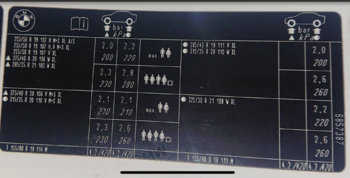

  8. mottor
    mottor Абориген
    10 мар 2015
    2,485
    а размер резины соответствует наклейке в проеме двери водителя?
  9. Артём1505
    Артём1505 Новичок
    18 июн 2024
    7
    Казахстан
    275/40/20 стоит и перед и зад, на бирке в дверном проёме 18 указанна вообще

  11. mottor
    mottor Абориген
    10 мар 2015
    2,485
    на бирке все возможные размеры указаны

  15. mottor
    mottor Абориген
    10 мар 2015
    2,485
    воот, я бы начал со штатной резины

  17. mottor
    mottor Абориген
    10 мар 2015
    2,485
    вон выше табличка с размерами
    куда еще конкретней?

  19. ХАЙДЭР
    ХАЙДЭР Абориген
    20 ноя 2015
    2,424
    Владимирская обл.
    на авто для Североамериканского ранка нет, там табличка только для 18, если авто идёт без спорт пакета с ограничением 210 км/ч
