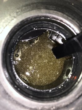

    Вчера перебирали рейку сказали последи за уровнем вечером покатался на машине все вроде норм решил посмотреть уровень тоже норм но заметил одно но, смотрю пузырьки и думаю это норма или нет. раньше не обращал внимание на это, потому что на фору читал про это и задумался.

    На ослиную мочу похоже или эмульсию. Пузырьков не должно быть.

    На улице темно было фонариком засвечено сильно, жижа свежая, понятно что так не должно быть (
    у меня 5 гт 3.0д 235лс есть DinamicDrive и ActivDrive
    как лечить это
    слышал что можно попробовать перебрать насос если не поможет то замена на новый
