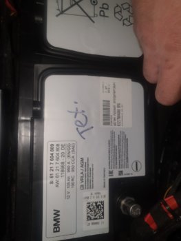

  7. aristo_nsk
    aristo_nsk Участник тусовки
    17 фев 2015
    139
    Новосибирская обл.
    АКБ бьется по VIN авто , но лучше снять крышку с АКБ и посматреть номер( у меня по VIN 90й а стоял 105) 105 и купил 7лет стоял, стал при запуске Выбасто давать 11в-для БМВ такое падение плохо, ща новый меньше 12.5в не падает!
    p/s зарядное купил Бош, подзарежаю зимой 1раз в месяц Сибирь
