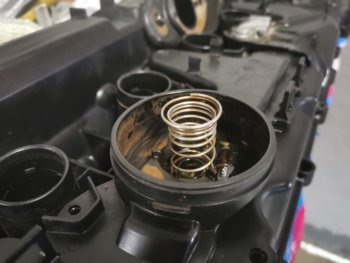

    В гараже нахожусь машина разобрана и я в растерянности...
    Е70 2008гв, N52 мотор, снял клапанную крышку для замены прокладки (ориг бмв) и заодно заменил мембрану квкг, брал в vanos-bmw. Мембрану до меня меняли уже, собрано с алюминиевой крышкой.
    Всё собрал, завел, обороты ХХ начали плавать и через 2-3 минуты запах горелого масла - выдавило из под новой прокладки клапанной крышки по нижней кромке на коллектор и катализатор, выдавило много очень, 0.5 литра наверное.
    Все заново разобрал.
    Подскажите у кого опыт есть в чем может быть причина, где накосячил?

    пружину же правильно ставлю?
    И как правильно ставить клапанную крышку - сразу с болтами устанавливать или болты после установки крышки ставить?

    Прокладка выпала из паза клапанной крышки , в нижнему дальнему углу проверьте

    Была бы передавлена наверное, а она целая

    Пересобрал, установил старую мембрану (она целая и более мягкая чем новая, возможно от времени), уделил пристальное внимание положению прокладки при сборке и пока течь пропала. Хз что было, возможно и правда что прокладка криво встала. Как, интересно, себя поведет поставленная, снятая и снова поставленная новая прокладка...
