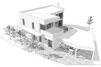

    Участок не большой. Пятно застройки для него велико. Размещение дома от дороги должно быть по разрешению на строительство, не ближе.
    Если нужен такой большой дом, разместите его углом, образовав закрытый двор. Тогда получите и обособленность со стороны улицы, и большую зону отдыха.

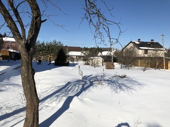

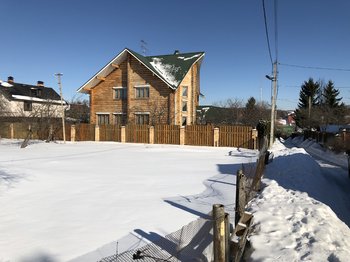

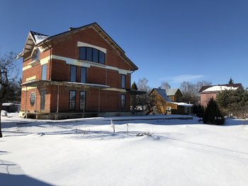

    Вот фотки участка. Слева кирпичный дом в процессе, тень от него днем закрывает половину участка. Он расположен 9 метров от проезда и 3,5 метра от границы участка. Справа деревянный дом, он расположен 10 метров от проезда и 6 метров от границы участка. Сам участок заканчивается там, где стоит белый хоз.блок.
    Сейчас дом распланирован так, что со стороны кирпичного дома гараж, окна в основном выходят спереди и сзади дома. Дом буквой Г, стороной гаража дом закрывает кирпичный дом так, что соседи меня видеть не будут.

    Я так понимаю, проезд расположен на юго-востоке?

    Да, все верно. Фотки сегодня в 12 часов дня сделаны, тень на участке от кирпичного дома слева будет увеличиваться и в 4 начнет уменьшаться

    изобразил как смог, в экселе)) Не пинайте сильно, но смысл вроде передает. Проект дома в стиле райта, вход в дом по центру, на втором этаже над входом "как бы" выступ на 2 метра вперед, поэтому расположение самого дома считается от него, 5+1 метр (на выступ крыши). Красный кирпичный дом, конечно, "своеобразный", и когда его располагали - точно о соседях не думали, и у него 50% окон выходит на этот участок, еще 30% сбоку выходит на этот участок, и всего 1 (ОДНО) окно у него выходит на свободный участок перед входом. Поэтому проектирование дома было с учетом вводных - закрыться от взглядов.
