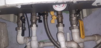

    Промойте грязевик на отоплении. Обычно ставится после котла но до гребёнки. И будет счастье :)

    Согласен, особенно если систему запускали не на воде, а на антифризе или другом теплоносителе, отличном от воды.
    Если будет в сеточках черная окалина, то придется довольно часто чистить или тщательно вымывать систему, чтобы не образовывалась.

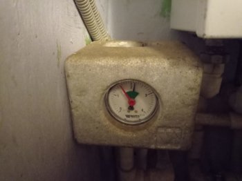

    Котел в случае неправильного давления уходил бы в ошибку. Часть дома старого работает без проблем. Более новая часть дома не работает или еле теплая (2 батареи). Можно сказать все холодные батареи.

    Правильно выше написали- фго забился с большой вероятностью, с него начать надо,

    Тогда точно фго, и котёл пропылесосить не мешает

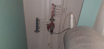

    Если нет автоматики на контурах то нужно проверять батареи, пожет перекрыты краны на входе большого круга радиатора, и вода не попадая в радиатор уходит в другую батарею, еще раз посмотрите трубы на входе и выходе радиаторов.
  19. Тыр Тыр
    Тыр Тыр Участник тусовки
    26 ноя 2010
    189
    Таиланд
    Насос на фото один, он на новую часть дома или старую?
    Увеличь скорость насоса на контуре в новой части дома, посмотри эффект.
    Проверь-почисть фильтр и сравни температуру на входе и выходе гребенки.

    Глядя на пыль в котельной, котел бы еще почистить не помешает.

    товарищи,,,, не пойму, где сливать воду
  22. XFXF
    XFXF Участник тусовки
    3 ноя 2014
    72
    Я не писал про давление.
    Воду слить можно с батареи, если спускник не сделали.
  23. Dialog
    Dialog Завсегдатай
    22 июн 2004
    588
    Товарищи! Спасибо за советы, помогло очистка фильтра :thumbup: Огромное, огромное спасибо
