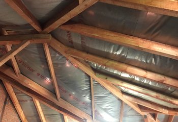

    Есть мансардный этаж. Стропила скреплены, скажем так, честным словом и некоторым количеством штырей на резьбе. Судя по осмотру непрофессиональным взглядом, сие инженерное сооружение подразумевало усиление после окончательного усыхания стропил и прочих элементов кровли. А может, застройщик просто решил скроить углы.
    Требуется привести все соединения в надлежащее состояние, стянуть балки в местах трещин (кои имеются), произвести всю номенклатуру надлежащих изоляций (паро, гидро и что еще надо), обшить утеплителем и подготовить для чистовой отделки.

    А вентиляционный зазор между пленкой и кровельным покрытием есть? Если это помещение изначально планировалось, как чердачное, то он там вряд ли есть. И утеплить без разборки покрытия не выйдет.
    Проверьте, ибо сильно влияет на объем работ и бюджет.
    Кроме того, важно знать, какая гидроветрозащита использовалась - пленка или мембрана. Если пленка, то между ней и утеплителем тоже надо организовывать вентзазор и соответствующие вентиляционные отверстия входа и выхода. А значит и утеплителя будет на 50мм меньше без применения дополнительных контрреек.

    Судя по докумментации от застройщика состав следующий.
    - керамическая черепица
    - обрешетка 35 мм
    - пароизоляционная мембрана Tyvek
    далее должен следовать (не сделано застройщиком)
    - вентзазор 50 мм
    - утеплитель Лайт Баттс 150 мм
    - утеплитель Лайт Баттс 50 мм
    - пароизоляционная пленка "Ютафол"
    - подшивка доской 25 мм
    Мансардное помещение судя по всему шло бонусом от застройщика к площади дома. Насколько мне известно все с кем я общался в КП мансарду используют как жилое помещение, не чердачное.

    Уточнил с установщиками мансардных окон по нашему КП.
    Говорят контробрешетка и вентзазор между черепицей и пленкой все таки есть.
    Пирог на картинке видимо не соответствует действительности (или схематически упрощен).
    По факту утеплитель вообще лежал двумя слоями на полу :D
    Сориентируете какой ценник считать вменяемым на работу привести все это под чистовую отделку?
    Т.е. усилить стыки стропил, стянуть где трещины, проложить каменную вату, пароизоляцию и зашить под чистовую?
    По полу площадь порядка 80 метров.

    Еще вопрос. Пленка под керамочерепицей "не дышащая".
    Стоит ли делать теплоизоляцию напылением пенополиуретана или по старинке, каменной ватой?

    Что значит не дышащая? По проекту хорошая мембрана Тайвек, под нее можно впритык вату укладывать без вентзазора. Если там не Тайвек надо это уточнить, какая именно - не только название производителя, но и модель)), производители выпускают разные.
    По цене не подскажу, не строитель. Думаю, не более 500р за квадрат кровли. Мне вся теплая кровля с мягкой черепицей и стропиловкой обходилась 1300р за квадрат кровли по работе. Сейчас, возможно, уже 1500. Из этого и исхожу примерно.

    Судя по маркировке уложен Jutafol вместо Tyvek.
    По словам монтажников из Велюкса на пленке застройщик решил скроить три рубля и уложил дешевую паронепроницаемую.
    Если так, делать ли под ней второй вентзазор как на схеме выше (между кам. ватой и пленкой), или запенить ППУ?

    Если там пароизоляция, то это треш. Ее надо снимать и укладывать гидроветрозащитную мембрану. Уточните у застройщика, если это возможно.
    Чтобы Вы понимали процессы. Пароизоляция под утеплителем препятствует лавинообразному накоплению влаги из помещения утеплителем, в то время как гидроветрозащитная мембрана над утеплителем способствует скорейшему ее испарению из утеплителя в сторону вентзазора над мембраной, в котором она и выветривается.
    В Вашем же случае, если там пароизоляция, влага будет постоянно находится в утеплителе, он не будет работать, а также вода будет течь на отделку, будет образовываться плесень. Весь приятный букет.
    Надо уточнять, ну не совсем же они идиоты. )))

    Вот то, что там должно лежать
    http://www.juta.ru/production/gidroizolyacionnie_plenki_membrani/
    Узнайте какая из них и обсудим
  18. TipiTip
    TipiTip Banned
    1 дек 2015
    8,031
    http://www.juta.ru/production/paroizolyacionnie_plenki/
    самый первый вариант, это то что на фото у тебя.
    для холодной кровли пойдет, для теплой снимать черепицу и делать по человечески.
    по времени за месяц можно уложиться.

    Не гони лошадей )). Это может быть и Д110 специал или стандарт. Но надо будет еще проверять правильность стороны укладки.))
    ЗЫ. Уже был года полтора назад похожий объект с этой же пленкой и утеплением мансарды. Возможно, это тот же поселок. Там все оказалось нормально.

    Визуально Очень похожа на эту "Подкровельная диффузионная плёнка Ютафол Д 110 Стандарт"
    Точно не одна из мембран ниже.

    16,980
    Вологодская обл.
    Да, об этом и говорю. Но на Вашем фото надпись на одном рулоне обращена в сторону кровли, а на другом в сторону помещения. Что за...))
    И плохо, что Д110 укладывается с зазором до утеплителя. Будут пляски с натяжкой бечевки для создания этого зазора. Плюс надо как то обеспечить циркуляцию воздуха от карниза к коньку.

    Я вот тоже на него смотрю. Единственное что смущает это будет ли этот ППУ ароматизировать мансарду токсичными выделениями при нагреве кровли летом.
    По проекту планируется приточно вытяжная вентиляция, но тем не менее.

    Летучие вещества выветриваются где-то за сутки, дальше вред не больше чем от детских мягких игрушек, диванов или сидений авто, где тоже используют ппу, просто другой плотности.

    Я вот тоже обратил на это внимание, пытаясь прочесть что ж там понаписано.
    Как раз для этого, похоже и нужен вентзазор на сземе выше между пленкой и утеплителем.
    В инструкции по монтажу так и пишут, 2-4 см зазор чтобы не было соприкосновения с теплоизоляцией.
