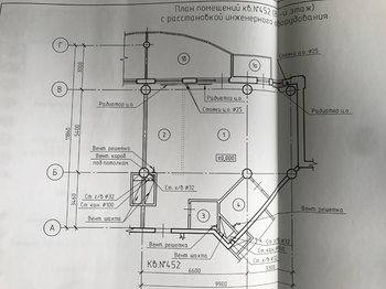

    Доброго дня.
    Нужен совет по возможному устройству системы вентиляции.
    Есть интерес к квартире. Все вроде бы хорошо, но есть ОЧЕНЬ большой минус. Квартира находится в 60 метрах от очень оживленной магистрали. Вариант с демонтажем потолка и полноценной разводки ПВУ по квартире не рассматриваю (иначе весь смысл покупки с устраивающей отделкой теряется).
    Есть маленький балкон, возможно, что либо соорудить на нем эффективное для очистки воздуха, и аккуратно развести через две смежные стены (капитальные, несущие вроде как), как минимум в спальню, и в кабинет? И будет от этого толк какой-нибудь?
    Если да, то что можно установить, какой бюджет? В приоритете: качество очистки воздуха, простота и стоимость замены расходников.
    Заранее спасибо всем за компетентные мнения.

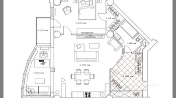

    В данном случае рассмотрел бы приточки в вертикальном наружном исполнении, производителя к сожалению не помню. И разместил бы ее на балконе. Далее надо войти в квартиру и раздать воздух вдоль наружной стены: 50 м3 в спальню, в верхний (по плану) левый угол, и 100м3 в гостиную, примерно по оси дивана. Из гардеробной сделать в с/у переточную решетку. При исправных домовых вытяжках все должно быть ок. Нагрузка по эл-ву составит примерно 2-2,5 кВт в самый морозный день.

    это только приточка + грубый механический фильтр, что с гарью будем делать?!
    ЗЫ 2.5 квт, это уже прилично

    С гарью сложно. Пыли не будет и шума от открытых форточек - уже хорошо. Когда гарь - валить надо
