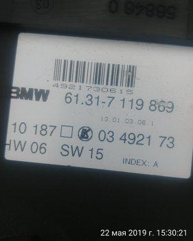

    Добрался до блока сидений, сделал фото маркировки.
  4. Rus__Lan
    Rus__Lan Участник тусовки
    16 апр 2018
    215
    есть только от hw07 sw15, если уверены что rom,rom1 подойдут - вышлю, т.к. в основном отличия идут именно по eeprom.
    P.S. вы у своего знакомого спросите - точно он сможет записать rom,rom1 так как очень узкий круг программаторов поддерживает эти области и они пишуться все один раз, с епром можете экспериментировать.

    Извиняюсь за долгое молчание, был в отъезде.
    Мой электроник сказал, что у него есть оборудование для записи rom, rom1 на Мотороллу.
    Подойдут они или нет он узнает, когда я свой блок ему сниму на чтение и восстановление. На всякий случай я приобрел 2 микросхемы для блока сидений. С одной не получится, проанализируем ошибки, со второй аккуратней будем. Хуже чем сейчас не станет.
