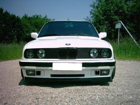

    Вообщем решил таки на прошедших выходных сЬездить на дачу... А то как-то неприлично за лето пока ещё 1 раз был и то на вечер...:rolleyes: Но призадумался: А чё я там делаь буду?! После некоторых "дум" я вспомнил что давно уже хотел ноздра покрасить (на машине:)) ибо облезли малость... ну а уж если красить так в чОрный!:rock: :) Вообщем за день на даче покрасил все решёточки, ноздри и молдинги на передней части авто в чорный-чорный цвет... А сам бампер в белый... Вот фото:
    Что было.
    Что стало.
    Что хочется (образец для подражания:))
    PS Отсутствующую юбку нижнюю ищу всеми силами... :rolleyes:

    Облезают или нет покажет время:) Я красил просто специальной краской для пластмассы, предварительно содрав подобие хрома (кстати я думал ноздри металлические оказалось пластик)... Лаком не покрывал...

    Я тоже сдирал подобие хрома. Муторная это вещь, должен вам сказать. Потом накладывал грунт по пластику, а уж затем и красил краской из баллончика. Сначала попробовал матовой - не понравилось, - покрасил в итоге блестящей. Думаю, что если по хрому красить, то обдерется.

    Да, кстати, снимать это покрытие шкуркой не получиться. Я снимал скальпелем - кусочками отрывал. Надо думать, что чем новее ноздри-тем сложнее это сделать!

    Хром ПОКА есть.. Но наверное скоро я это исправлю :)... Я зачиЩал шлифмашинкой ноздри, и красил без грунта... Если начнт облезать сдеру все нафих и покрашу по науке (с грунтом там и все такое...) :)
